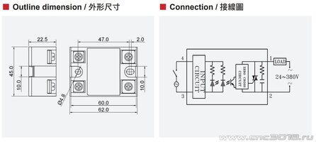

Зависит от внутреннего сопротивления и допустимого тока источника, если ток невысок или внутренее сопротивление мало, то до КЗ недолго, с выходом из строя источника сигнала. Обычно, ограничитель тока излучателя стоит в самом твердотельнике, снаружи он необязателен если напряжение допустимо. Вот разорвать цепь можно, если не тумблером, то обычной 2И/2ИЛИ логикой.А в чём сомнения? Если параллельно контактам 1 и 2 включить нормально разомкнутый тумблер что может случиться?
Ну там же нагрузка стоит! Для оптореле закорачивание выхода ничем не грозит!то до КЗ недолго
Аопрос про контакты 1,2, а это вход реле. А параллельно выходу, смоделируем включенное реле.Ну там же нагрузка стоит! Для оптореле закорачивание выхода ничем не грозит!
Управление пускателем будет, обычное реле пробовал, помехует, и сам станок добавляет, ардуина с ума сходит. Спаял таймер, что бы станок включать до начала работы, нужен разогрев около часаДля оптореле закорачивание выхода ничем не грозит!
Ардуиной, таймер на день недели и время туткак вы собираетесь управлять этим оптореле?
Всё верноЭтот таймер, что вы спаяли, должен через оптореле включать пускатель? А кнопка ручного режима включается после оптореле параллельно его контактам? Я правильно понимаю?
Судя по приведённому рисунку 1,2 это выход оптореле!контакты 1,2, а это вход реле
Зачем 3-х позиционный? Кнопку нажал в любой момент, если запрограмировано на выключение в определённое время, и просто продолжить работу на выключая станок.На выходе реле лучше воткнуть не кнопку, а трехпозиционный переключатель
Вот, что то совсем забылрешилось, включением параллельно катушке емкости 0,22мкф
