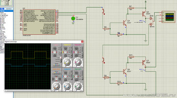

Похоже и у Протеуса от ваших изысканий крыша протекла...напряжение постоянки 77000В по протеусу

То что у нас на выходе умножителя DC напряжения - понял. То есть у нас получается две земли, одна от питания +6в -6в (gnd) от батарейки, а второе +32в и -32в(gnd как вторая отдельная земля на другой стороне), потом я его делю до 5в и заодно подключаю новый минус к другой ардуино?Robinson1957 уже всё разжевал пока я спал.Но добавлю свои пять копеек для поддержания репутации зануды.
Правильное название умножителя -- выпрямитель с умножением напряжения. На вход подаёшь переменку, на выходе получаешь постоянку. И никак иначе.
С постоянным напряжением ни одна схема умножения не работает. Всегда вначале постоянное напряжение преобразуется в переменное (или в последовательность импульсов), а затем умножается или диодным умножителем, или дросселем, за счёт самоиндукции, или трансформатором. Правда в случае с трансформатором напряжение в последствии надо выпрямлять.
Когда-то надо было мне получить повышенное напряжение для управления варикапом. Без моточных узлов и лишних деталей. И был свободный таймер в контроллере. Так вывел на выход таймера меандр с частотой где-то 100кГц, далее через конденсатор диодный удвоитель с опорой на +5В источнике. И всё. Несколько диодов и конденсаторов все затраты...
Извините, Сергей Павлович. Видимо в силу возраста я медленно соображаю. Но я не понимаю чего вы хотите добиться. Почему питание +6 -6В, а не +6В относительно земли? Почему на выходе +32 и -32В, а не +32В относительно той же земли? Вам надо двухполярное питание (как для RS232)? Входную и выходную землю вы хотите разделить? Тогда нужен будет изолирующий источник. И зачем вторая Ардуинка?..То что у нас на выходе умножителя DC напряжения - понял. То есть у нас получается две земли, одна от питания +6в -6в (gnd) от батарейки, а второе +32в и -32в(gnd как вторая отдельная земля на другой стороне), потом я его делю до 5в и заодно подключаю новый минус к другой ардуино?
Может chatGPT эту схему нарисовал? Он часто индуский код пишет, а теперь индуские схемы рисует?
Честно скажу, я не понял как работает ваша схема. Поэтому промолчу. Но если вы её промоделировали и у вас всё получается -- искренне пожелаю успехов. И не забудьте поделиться результатами.![]()
