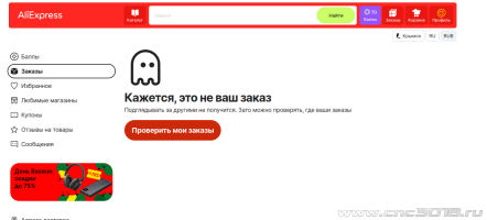

Как бы не хватает верхней "крутилки" и нижнего столика. Я это перечеркнул красным. Что-то не могу найти документально, что я заказал...
Несомненно, комплектацию я заказывал по картинке, ну я так всегда делаю. Или все таки маразм меня неукротимо догнал и я не помню, что я заказал. Тогда какого черта лишние элементы на картинке? Или все правильно?
Как бы вопрос, картинка должна соответствовать заказу или не обязательно?
Что бы ответить на ваш вопрос , нужна не ссылка на картинку, а хотя бы ссылка на товар. Верхний и нижний элемент не являются обязательными, картинка может быть обобщенной, нужно читать описание.
Описание комплектности меняется в момент выбора только на картинке, вместе с ценником. Пробовал еще раз заказать разные комплектации в текстовом виде нигде не отражается.
Потому я и выкладывал картинки...
Как минимум можно открыть спор о комплектации, потребовать либо возврат части средств, либо отправку недокомплекта. Только цены не мешало бы сравнить, типа соотношения того что купили вы и продается в магазине, кстати ваша картинка (скриншот заказа) идеально для этого подходит, как доказательство некомплекта .
