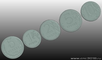

Самосбор на основе софта Rangevision DIY, обеспечивающий вполне достойное качество сканирования, можно сделать в пределах 200к. Но вопрос больше в том, что в реальности (если речь идёт о чём-то серьёзном) вариант scan-to-print редко "прокатывает"... как правило скан идёт лишь как "рыба" для реверса детали.
И он умеет вот, например, такое
    47.4 KB · Просмотры: 12

С наступившим . Я и написал, что стоимость начинается от суммы с 5тью нулями, сам делал на основе двух зеркалок (canon 550 тых) и проэктора, зеркалки с объективами с постоянным фокусным расстоянием ( именно авто фокус и делает недоступным применение всякого рода смартфонов , большенства мыльниц и т.д.) , в качестве программы был какой-то там DEVID , skan devid по моему, (давно это было, даже название программы уже стирается в памяти) разобрал всю конструкцию, для моих целей оказалось проще нарисовать , или сделать модель по фото, чем заниматься исправлением всяких артефактов . А так же нужен очень мощный, заточенный под работу с графикой, компьютер, что не делает весь проэкт дешевле. Нет циклопа я то же делал, но им только шары сканировать можно, ну возможно ещё яблоки и то с артефактами, зато стоимость, на круг , "копеечная" по сравнению с нормальным сканером
Первая сборка обошлась мне в 50к (компактный LED-DLP проектор+2шт. 5Мп камеры+2 хороших объектива)... но софт, конечно, в том случае был "бесплатный". И меня вполне устраивало качество, кроме проблем со сведением сканов из-за особенностей системы калибровки в David/HP.
