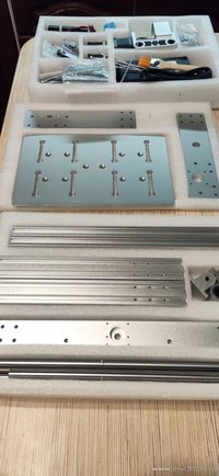

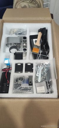

Вчера получил с алика Вот такой (3020)...после деревянного- могу сказать прям на совесть крепче.... люфты минимальны, потом еще втулки поменяю и ваПче огонь. и по цене 19к. всего.
Спокойно, это эйфория нового станка, после деревянного, может и лучше, для древесины, но не более.Вчера получил с алика Вот такой (3020)...после деревянного- могу сказать прям на совесть крепче.... люфты минимальны, потом еще втулки поменяю и ваПче огон
поздравляю, дорого конечно, по сравнению с самодельным, на оси Х стоят валы 12мм или 10мм? по фото понять сложно, если 10 , то под переделку, не держит десятка нагрузки на прогиб при длинне свыше 300мм, в середине прогиб прямо ощущаться должен, на оси Y вижу что валы потолще, это правильно.Вчера получил с алика Вот такой (3020)...после деревянного- могу сказать прям на совесть крепче.... люфты минимальны, потом еще втулки поменяю и ваПче огонь. и по цене 19к. всего.

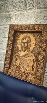

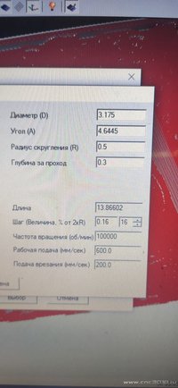

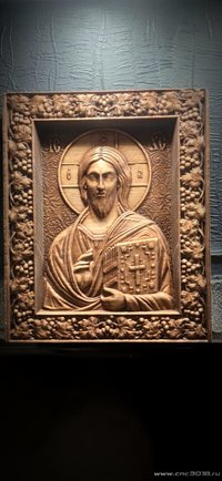

Данная деревяшка - клеянная ЛИПА размер 17,5/20 кажется (это первый пуск этого станка, смотрел как он откалиброван), но бук лучьше! параметры чего интересуют? скорости подачи? Фреза двух спиральная конусная 0,5-15-3,175, настройки по максимуму (липа оч мягкая) 600мм/сек. обороты все что может 200Вт шпиндель (а че он может Х.З.).... После коллировки выкладывать фото что получилось ? или опять захают новечка?Еще пройтись дремелем с щеточкой и лаком вскрыть, вообще будет ВО!!!
И еще если не секрет, какие параметры и деревяшка

За что хаять то... Выкладывайте, конечно!После коллировки выкладывать фото что получилось ? или опять захают новечка?
Данная деревяшка -клеяннаяКЛЕЕННАЯ ЛИПА размер 17,5/20 кажется (это первый пуск этого станка, смотрел как он откалиброван), но буклучьшеЛУЧШЕ! параметры чего интересуют? скорости подачи? Фреза двух спиральная конусная 0,5-15-3,175, настройки по максимуму (липа оч мягкая) 600мм/сек. обороты все что может 200Вт шпиндель (а че он может Х.З.).... ПослеколлировкиКОЛЕРОВКИ выкладывать фото что получилось ? или опять захаютновечкаНОВИЧКА?
за орфографию 3-. 600 мм/сек это половина первой космической скорости! Станок на ядерном реакторе работает?
поиду Фстану в угол!за орфографию 3-. 600 мм/сек это половина первой космической скорости! Станок на ядерном реакторе работает?
Хрена се опечатка, я аж пивом подавилсяВ арткаме это известная опечатка.
В принципе ,возможно , и не опечатка, шд все равно не будут работать со скоростью выше чем в $110-112 указано, прошивка этого не позволит, в этом окне хоть 11000 мм/сек укажи , все равно выше скорости холостого хода не разгонится, так что космические скорости нам не светят.В арткаме это известная опечатка. На самом деле мм/мин.
