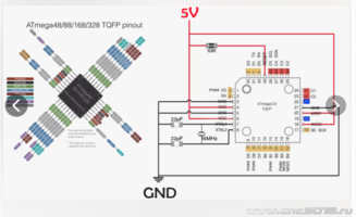

Весь топик не читал, но обратил внимание что у меня точно такая же плата на станке CNC 1419. Собрал станок, подключил плату, всё сразу заработало как надо. Ни чего не пришлось прошивать и настраивать.
Предполагаю, что на плате установлена Atmega 328 такая как на картинке, и прошивка GRBL. Была единственная проблема - не строилась карта высот. Но её я смог случайно решить.
