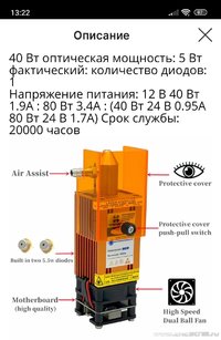

Добьрый день, заранее извиняюсь если задаю вопрос не в этом разделе, просто пока не ориентируюсь в разделах форума, а вопрос такой стал гравироват лазером в прокрамме лазе грбл небольшую картинку и через некоторое время комп выдал ощибку что проблема с вашей платой, пред этим я заменил лазерный модуль на новый, но тоже китайский на 40w , погуглил причину и решил что не хватает напряжения, подключил регулируемый блок питания и установил 14v, сейчас вроде гравирует без проблем, Отсюда вопрос 1.Не сожгу ли я плату, 2, существует ли в природе какойнибудь отдельный блок питания специально для плат CNC.
отдельный блок питания не существует, применяютсяв основном блоки для светодиодных лент, из неплохих китайских MW (минвел)походу вашему блоку питания не хватает мощности, вот он напряжение и просаживает подняв которое вы дали немного больше запасу для работы стабилизатора на плате управления, в принципе это допустимо, и на 3д принтерах часто используется,

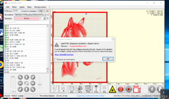

Но на блоке питания я установил вместо 12v 14v, а мощьность скорее всего не повысилась? И опять до конца не дожглость выскочило опять вот это, винда у меня 10ка, оперативки 4гига проц 2.4гц установил вот это модуль. Станок CNC 6550 с родной платой.
Пишет как я перевел красный текс " непредвиденное отключение "
Блок питания вот такой, второй родной

У меня аналогичный станок и при работе в программе LaserGRBL появляется аналогичная ошибка, сообщающая о потере связи Пк со станком. Перепробовал разные варианты решения проблемы типа замены БП, использование соединительного USB кабеля с доп питанием, ничего не помогло. Как мне кажется, это какой то глюк самой программы LaseGRBL. При чем, он появляется при прожиге полутонами, т.е в режиме "Сглаживание 1 BIT". Если жечь без полутонов, режим "Трассировка по линиям" или "векторизовать!", то потери связи нет. Как вариант, попробуйте прожиг в другой программе. Я эту проблему решил использованием офф-лайн контролера. Все, что нужно жечь с полутонами, обрабатываю в LaserGRBL, результат сохраняю в файл, загружаю его в оффлайн контролер и прожигаю.
Это давно известная проблема с помехами.
Либо оффлайн контроллер либо WIFI. LaserGRBL не виноувен! :vin:
Перезагрузил комп, поменял разьем USB сделал пробный прожиг на сглаживание 1Bit, прожег пока без сбоев,не знаю надолго ли,и еще выявил один глюк на противоположной стороне от шд по осиY ослаб ремень и наблюдался небольшой шелчек как будто проскакивает при возвращении каретки на один зуб, подтянул ремень небольшой щелчек слышно, но проскоков вроде не видно и сейчас жгет без глюка, может ли быть в этом причина?
Причину написали выше.
Всем добрый день, если можно, то продолжу эту тему, сегодня начал опять выжигать и опять эта же ошибка контролеер потерял связь с компом, я уже поменял три платы и пробовал выжечь в прграмме LightBurn ничего не помогло все таже ошибка, снес программу LaseGRBL установил такую же только скченную с инета,все бестолку,стоит винда 10ка, сейчас пробую на 7ке, пока жгет без сбоев, может причина в сборке винды? может кто знает?
    96.6 KB · Просмотры: 10
Ну Вам же уже не раз написали что программа не при чём!!!
Проблема в качестве питания и помехах.
Питание понимаю ,а вот про помехи не пойму,что за помехи и откуда они берутся? Сейчас выжег одну картинку на семёрке Винде в полутонах , выжигал на трёх осевой плате от CNC 3018 выжглось без проблем,поставил после этого ещё одну уже векторизовать и опять появилась эта проблема. Вообще мозг кипит уже валидол пил.
Импульсный характер режима нагрузки(лазера) влияет на цепи питания. Это вкратце.
