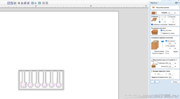

вот настройки сверловки в Aspire42521

Сверловка будет происходить выше начала координат,т.е. будет сверлить выше нуля по Z, "конец" сверловки будет как раз приходится на нуль, сверлить и будет в "воздухе"
Решается заданием толщины заготовки (в аспире не уверен, но в арткам так, возможно есть что-нибудь похожее)
Как так там толщина 1.6 задана. Может задать 2 а сверлить на 1.7 ... может из-за этого багует?
