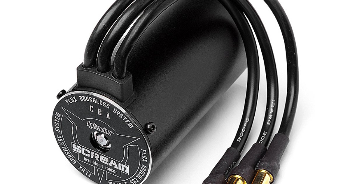

Возник такой,возможно,банальный вопрос - можно ли заменить родной 24в 775 мотор на автомодельный бесколлекторник 42 класса(4268,42мм диаметр,68длинна,5вал)
Моторчик брендовый,от 1:8 тракссаса,что ли,Flux Scream 1965об/вольт,в комплекте регулятор 12в,т.е. питать придется от отдельного бп.
Точнее мотор - такой
В общем то выходит даже до 14.4в и 80а(в пике,думаю,что длительно там 20+ будет вполне переваривается)
Управлять оборотами(понятное дело,что в попугаях) предполагаю серво-тестером.
Вопрос - взлетит ли такое сочетание компонентов и можно ли как-то завязать включение-отключение шпинделя на контроллер станка?

Достаточно мощный движок - это понятие растяжимое. В цифрах сколько будет?
Для этих движков редко указывается мощность,но сама автомодель укомплектовывается контроллером на 14.4в и 80а в пике,как я понимаю в пике с него можно снять порядка 1квт,длительно - конечно же меньше.

Это все понятно,но неужели БК мотор такого класса не способен длительно выдать 300 ватт,например?
Меня больше всего волнует как реализовать управление от контроллера станка,чтоб фреза включалась-выключалась как положено.
питание к ESC отдельно, конечно. А между платой станка и ESC мелкий контроллер (да хоть ардуинку), который будет смотреть шим от контроллера, преобразовывать в 800-2200мкс/50Гц и отдавать уже ESC.

80 ампер жрет моторчик против 6 ампер 775 даже не хочу думать что там с пластмассовой кареткой будет через полчаса при таком потреблении. это почти сварочный ток посчитай.
