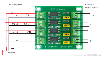

ну, я по другому подключал, с изолированной землей. джамперы снял
Какие джамперы в этой схеме? :eek: Карл... :cautious:
Про изоляцию (опторазвязку) ни слова не прозвучало... :confused:
Указанная схема будет и так работать, так как используются нормально-замкнутые контакты, земля постоянно на входа (Limit X, Limit Y и Limit Z) идёт... :p
Да и можно с этой схемой вместо двух использовать только один микрик на оси (в домашнем положении)... :sneaky:
Я предложил.свой вариант.
Чем плох?
И не надо с помехами бороться.
Ни кто и не говорит, что плохой вариант. И я тоже мог бы свой вариант предложить, но человек хочет просто концевики и ему так проще будет,
так как он в электронике не силён (если я правильно понял)... :rolleyes:
Нам то проще, и опторазвязку сделать, и концевики бесконтактные втюХать... :cool:
Вот я и представил самое простое, без электроники (если не считать резисторы подтягивающие и конденсаторы)... :unsure:

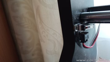

Как то все очень мудерно с концевиками. Опторазвяки ( нафиг там не нужные), резюки, какие то платы. У меня все проще. Купил вот такие в китае с доставкой из России, это быстро. И на горящий клей закрепил их см.фото. Два года никаких проблем. Минимум трудров с максимальной отдачей. Нормально разомкнуты, значит срабатывают при контакте на землю, подтяжка к +5В есть в самом контроллере. Быстрее и проще придумать сложно.
Учитывая, что Noyneo, живет в Питере доставка будет очень быстро, дня 4. Только надо выбирать форму доставки Пункты выдачи ( это в магазин Пятерочка). Почту не выбирать, сейчас это полная жопа.
