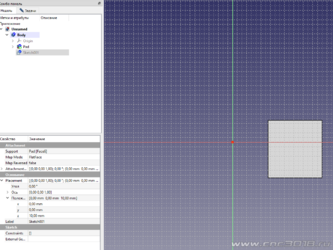

Как переместить тело относительно координат. Вот, нужно поставить фигуру по центру. Делаю как "Старый чайник", а у меня перемещается фигура с самой сеткой и системой координат.
Задать одинаковое смещение противоположных точек относительно нуля. На панели инструментов есть такой значок "><", можно им, можно размерными линиями указать.

Не-е-е, я ж о теле говорю, а не о скетче, об уже созданном теле. Вот его и переместить нужно относительно системы координат

В свойствах объедка можно ориентацию менять и положение. Вроде ещё какая-то кнопка есть, шифт или ктрл или альт или совместно.
Меняйте расположение самого тела, а судя по картинке Вы меняете положение скетча.

Тело, понятное дело, я выделял.Все просто оказалось. Нужно указать поверхность тела и затем создать новый эскиз. Спасибо, за соучастие, друзья.beer

Может конечно запоздал с ответом, но я делаю проще. В левом окне выделяю тело, затем ПКМ по его названию и в выпадающем меню - "преобразовать". У тела
появляются цветные стрелы и цепляясь мышкой за них можно двигать телом куда хошь!:) И не только передвигать, но и переворачивать как вам угодно относительно осей. Кстати увидел это в одном из роликов Игнатова.

С заданным шагом в миллиметрах или градусах. Можно настроить положение с точностью до сотых.
