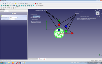

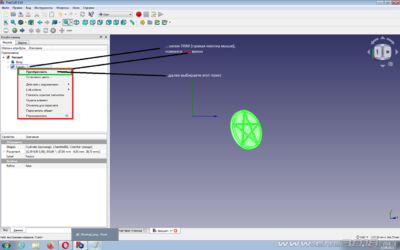

Блин, вот видео сейчас не вспомню какое именно... Могу инструкцию краткую на скринах запилить.Ссылку на это от Игнатова можно? А то на буквах не въезжаю.

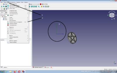

Можно и так. Тут заковыка у меня в том, что по этой методе тело я двигать могу, но на верстаке нет ни клеток, ни самой оси координат.Блин, вот видео сейчас не вспомню какое именно... Могу инструкцию краткую на скринах запилить.
Оси координат открываются в меню "вид" -> "показать,скрыть оси координат". Включаете и появляются оси координат и "0" этих самых осей. Насчет клеточек не припомню.Можно и так. Тут заковыка у меня в том, что по этой методе тело я двигать могу, но на верстаке нет ни клеток, ни самой оси координат.
Хм... у меня создается новая ось координат никак не связанная с основной, если я вновь открываю тело в скетче. Так должно быть, или я чего-то недогоняю?Оси координат открываются в меню "вид" -> "показать,скрыть оси координат". Включаете и появляются оси координат и "0" этих самых осей. Насчет клеточек не припомню.
А зачем вы в скетче то тело открываете - я понять не могу. Если тело у вас уже готово, так его не надо в скетче открывать, просто выбираете его в левом меню.Хм... у меня создается новая ось координат никак не связанная с основной, если я вновь открываю тело в скетче. Так должно быть, или я чего-то недогоняю?
Ну да, так и делаю.Так... Вот по перемещению...
...кажется немного начинаю понимать. Если вы тело уже сдвинули (не в скетче), то оно у вас уже приняло новые координаты( ну, те, в которые вы тело уже двинули).создается новая ось координат никак не связанная с основной
Да, именно так....кажется немного начинаю понимать. Если вы тело уже сдвинули (не в скетче), то оно у вас уже приняло новые координаты( ну, те, в которые вы тело уже двинули).
А открывая скетч - он появляется по тем координатам в которых вы его создавали, т.е. по своим старым координатам. Вы это имеете в виду?
