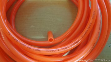

Тут больше от трубок зависит, какие подходят к шпинделю, если фторопластовые, то любые масло содержащая жидкость
Фото трубки высылаю. в описании на Али было написано Product material: pure polyurethane
Вроде надпись на трубке соответствует описанию. Но это ж китайцы, у них всё проверять нужно.
любую, от воды до жидкостей для теплых полов
Теплоноситель выбрал недорогой, Теплоноситель систем отопления APIS ТЕПЛОСФЕРА-30 канистра 5 кг, Основа: этиленгликоль
Как думаете, пойдет?
