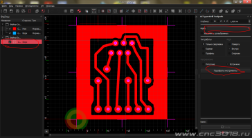

Сверловка не работает от слова вообще. В остальном нареканий не нашел.
Да уж, это печально. Значит пока эту версию нет смысла использовать.
:):):):):) её там наверно нет. сверлится по excellon ака drl или по герберам пробовали?
Да есть она, однако. Но не дает выбрать сверла и другие инструменты. И гербера загружены и drl.
