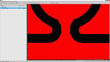

Вот где надо изменить в Sprint-Layout. Ошибка в контуре есть, торчащая наружу. Так что этот торчащий кончик отрезка виноват:Ваши сообщения автоматически объединены:
Склеил, ничего не изменилось. Исходный гербер - в приложении.
Не забываем делать авторазмещение всех опорных точек, выделив всё перед этим, чтобы всё считалось всегда относительно одного Номе, например (особенно важно при работе с двух сторон ПП).![]()
Сделал. Стояла разная толщина линий в sprint layout по контуру, вот эти разрывы, которые дополняли дорожками разного веса. Выровнял все, сгруппировал и экспортировал в гербер. В GG все сразу по контуру снаружи прорезается. Спасибо.Ваши сообщения автоматически объединены:
Я эти стыки и увидел, благодаря изменению толщины на 0,00. Они сразу стали видны.
