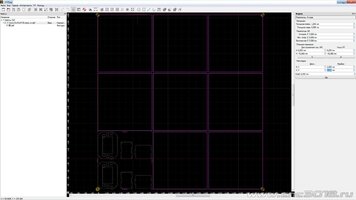

1. Делаем платку в SL, дорожки на слое С2, контур обрезки - на слое С1. Группируем, затем клонируем.

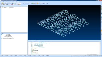

2. Экспортируем дорожки со слоя С2 в гербер, открываем гербер в GGEasy, делаем УП,проверяем УП в NC Corrector.
3. Экспортируем контура обрезки со слоя С1 в гербер, открываем гербер в GGEasy, делаем УП, проверяем УП в NC Corrector.

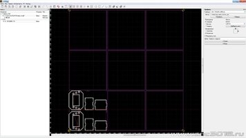

Да, GGEasy может и так и эдак работать. Но лучше экономить своё время и не заниматься лишней работой - созданием раскладки вручную в CADах. Раскладка GGEasy сама за вас всё сделает:
Наверное контур обрезки правильнее будет создавать в слое U. Т.к. слои С1 и С2 предназначены для рисования токопроводящих дорожек лицевой и оборотной сторон.
Ну это так, на правах подушнить....
А можно чуть поподробнее в каком порядке действовать, что бы получилась раскладка из плат? Сначала загрузить гербер, потом выбрать расклдку не получается. Наоборот тоже....
