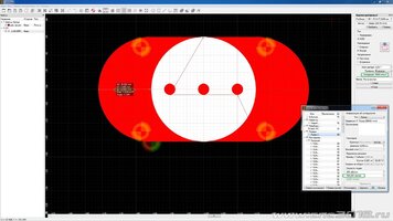

Можно не перемещая булавки сразу при создании нового проекта и загрузки необходимых герберов, создать программу для сверловки булавок (булавки будут стоять в нуле до их перемещения). Тогда будет дырочка в нуле. И в нее целиться лазером. Например.Как вариант модернизации GGEasy: вот булавки фрезеровка есть, а нуль нет. (или я не нашел). Пришел конечно к тому, что вручную рисую минимальный круг под гравер 0,2 и на слой меди снимаю профилем внутри. Но если будет как в "булавках" при нажатии на правый клик или в "УП" фрезеровка нуля с выбором инструмента и заглубления (как обычно плата или медь настраиваемое, и кстати туда же и булавки параллельно засунуть), менять лазер на шпиндель и калибровать смещения будет гораздо удобнее (ну и ловить точку тоже). Если говорить о том, что в нуле кто-то делает измерение инструмента, так что мешает на 1мм вправо-влево-вперед-назад переместить ось (или прописать смещение), ведь погрешности не будет и наверное врятли кто карту высот делает по сетке 1х1мм... По крайней мере можно профрезеровать фрезой 0,2мм на толщину меди, поменять шпиндель на лазер, откалибровать, засветить, опять поменять лазер на шпиндель, откалибровать нуль, просверлить и вырезать... Есть конечно вариант в другую систему координат лазер и шпиндель засунуть, но так же проще (как для меня), не запутаешься...
Хорошо, если это один станок. Еще лучше, если он под управлением контроллера от Инектра. Там указал переключение на лазер.А еще можно посчитать разницу координат между лазером и фрезой.
До загрузки проекта выставить в настройках смещение булавок по нулям и, загрузив герберы, сделать УП для отметок булавок, совпадающих с нулём.Можно не перемещая булавки сразу при создании нового проекта и загрузки необходимых герберов, создать программу для сверловки булавок (булавки будут стоять в нуле до их перемещения).

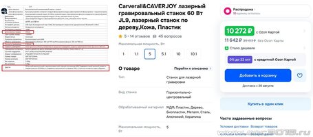

Вот пишут о возможностях другого станка.Погуглил, такой, как обещают, 30000 могёт.

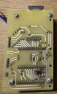

Скорость перемещения тоже заявляют такую же, но без результата гравировки. Если пристроить другой лазер, полегче, то, наверное, может что-то получиться и с HLDI. В первом же отзыве есть фото засветки фоторезиста печатной платы и текстом указано, что даже дорожки 0.3 мм получились (это со штатным, конечно, лазером 5 вт). Но GRBL поддерживать обещают только в будущем. Там же есть с инфракрасным 1Вт лазером, но на 5 тыс. дороже... 32-х битный контроллер, высокоскоростная ШИМ (наверное, имеется ввиду, что на скорости гравировки 80 мм/с по кривым линиям гравировки (вектор) будет быстро успевать менять мощность лазера, или по прямым линиям (растр), но в начале и конце старта, когда есть ускорение), поддержка самой высокой скорости передачи данных 921600 бит/с. Может, кто уже такой тестил?Пример для ПП, сделанной в Sprint-Layout (SL).есть ли полное описание (Руководство) к этой программе?
