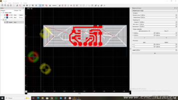

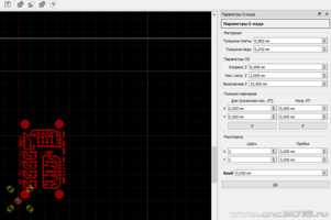

Ага. разобрался:
1. В самом начале задаем параметры G-кода. Раскладка. При этом поле "пробел" почему то не совсем пробел (по крайней мере у меня). А скорее смещение нуля следующего экземпляра программы. Причем это смещение может быть только положительным (т.е. матрицу можно строить только вправо и вверх).
2. Загружаем герберы, создаем УП как обычно. При этом у меня в окне G2G никаких доп символов , что используется матрица плат нет.
3. Сохраняем УП.
Открываем УП и видим, что G2G создал матрицу плат.
Пробовал на G2G 0.8.1
"Пробел" - это расстояние между соседними ПП в раскладке, причем можно вводить разные пробелы по вертикали и горизонтали.

Смысл слова "пробел" я понял, но почему то, когда я задаю пробел = 3 мм, у меня платы накладываются друг на друга, а когда ширина или длина платы + 3 мм, тогда нормально.
После открытия гербера или dxf, вы делаете "Выделить всё" и кликаете "Авторазмещение всех опорных точек"?
А в самом начале темы я рекомендую использовать другую версию 0.8.6.4, потому что версии создавались, чтобы устранить неточности предыдущих.
Что не так работало во всех предыдущих версиях GGEasy - для этого надо читать заново всю тему сначала и до конца и то не факт, что были выявлены все неточности.
Загружаем гербер, делаем раскладку.
Выделяем границы. Нажимаем "Авторазмещение опорных точек"

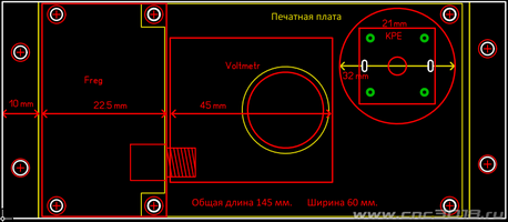

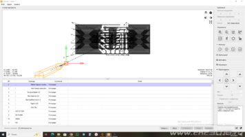

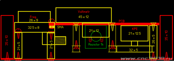

Вы знаете, у каждой программы есть функции, которых нет в официальных описаниях. Вот и изыскиваю методом тыка нужное. Тут понадобился сделать корпус для ГИР и опять же в SL набросал чертеж. Вид сверху и вид сбоку. Размеры в миллиметрах и на реальной модели все совпало. Потом в GGeasy сформирую УП для станочка.
