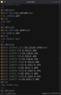

Как GGEasy переносит настройки инструмента в Базе инструментов в заголовок УП для данного инструмента:
Подскажите, пожалуйста. Почему то с некоторого времени программа стала, по умолчанию для сверления отверстий 1 мм, выбирать фрезу диаметром 1 мм. Хотя в инструментах есть сверло такого же диаметра. Для отверстий 0,5 мм выбирается сверло, хотя есть и фреза такого же диаметра.
Если речь идёт только о сверловке, то посмотрите, какой Id инструмента из ваших вариантов выбрала GGEasy... Возможно, что выполняется перебор подходящих инструментов по Id нужного диаметра, а не по типу самого инструмента(конечно, конусные граверы не в счёт). Укажите четыре Id для ваших двух случаев, чтобы проверить такую гипотезу, ну а дальше сами следите за статистикой, которая точно подтвердит или опровергнет это предположение.
X-Ray, Еще бы реализовать смену инструмента T1 M6 в план революции :whistle:
И что в Г-коде должно быть... Какой порядок чего?
Сделать возможноть объединения УП в один файл, и перед каждым УП делать вставки
Код:
; название фрезы
T1 M6
S12000 M3
G4 P3
И сделать где ни-будь настройку выбора нужна остановка шпинделя перед сменой и поднятие на Z0 или нет
пример УП в закрепе.
T(id инструмента) можно брать из БД инструментов программы (ID). Кстати неплохо было бы иметь возможность менять/устанавливать ID инструмента в БД. Потому что если используется датчик длины инструмента (toolsetter), то он обычно занимает определённый id (например, я себе настроил №100).
