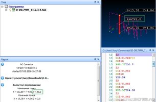

Здравствуйте дорогие форумчане. Станок у меня недавно, поэтому еще зеленый в этой теме. Использую программу LaserGrbl совместно с станком. Но так как она не умеет читать Gerber файлы установил ggeasy. Программу Gcode, она составляет на ура, но скорость и мощность лазера ставит всегда на максимум. Перерыл все, есть настройки углубления которые ни чего не меняют, хоть м,п,р. Тем более какие тут могут быть углубления в мм если программа даже мощность лазера не знает? Есть один вариант конечно создать кучу инструментов на разный вид реза, но тогда зачем эти мм? Значит что то где то не настроено?

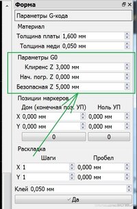

Подберите режим лазера вручную на кусочке материала, измерьте диаметр пятна луча, а потом пропишите полученное в "базу инструмента".
Вот так у меня прописан режим лазера для засветки фоторезиста.

SubStanceGredAcmer S1, проблема не в лазере, а программа не зависимо от «мм глубины» в gcode ( когда открываешь в блокноте ) он работает на максималкахКакой станок? Какая плата? Какой лазер? Параметры $$ под спойлер?

SubStanceGredНу gcode редактировать можно, я просто хочу понять как это делается «нормально». Чтоб можно было регулировать мощность и скорость , а не работать на максималкахОткрыть полученный G-код в блокноте и изменить значения религия не позволяет?
Теперь серьёзно: Инструменты, База инструментов, Лазер.
Скорость вращения шпинделя - это S - мощность лазера.
Скорость подачи - это F - скорость.

OlegKНастройте параметры $30, 31 в требуемом диапазоне и задавайте S для УП в этом же диапазоне.Чтоб можно было регулировать мощность и скорость , а не работать на максималках
AlexmitВы на скриншоте в нижнем правом углу смотрели?я просто хочу понять как это делается «нормально». Чтоб можно было регулировать мощность и скорость , а не работать на максималках
И выше про $30, 31 уже написали.
