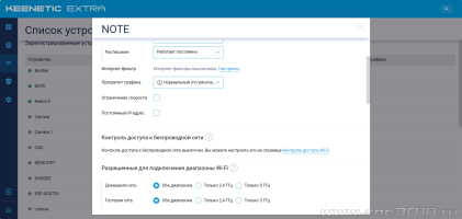

Если не затруднит, скиньте ссылочку где можно по изучать этот/и вопрос/ы, чтоб Вас не долбать.
ОлегК!!!
Все очень просто. Войдите в свой роутер. как правило, если ничего не меняли то вход по IP 192.168.1.1 юзер admin, пароль admin. и пошарьте в настройках, как правило это в Подключенных устройствах. Поставьте постоянный IP нужному вам устройству. И все.
Вот как в моем роутере.
    36.4 KB · Просмотры: 41
