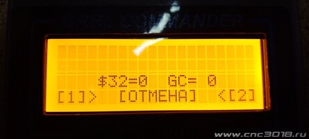

Всем добрых выходных! Пришëл сегодня дисплей , дособирал новый пульт, прошивка в есп последняя, при включении все тесты проходит, а потом появляется, то что на фото, на нажатие кнопок не реагирует. Что пульт через дисплей хочет мне донести? Завтра буду пробовать перепрошивать, но дело явно не в прошивке.

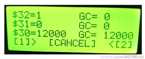

Что это глюк. Должно быть чуть не так, а так -
Насколько помню, про это в хэлпе есть.
  • Это необходимо для синхронизации режимов лазер-шпиндель платы GRBL и АК.
  • При загрузке, читаются параметры $30, $31, $32 для мин., макс. величин оборотов и режима лазера и сравниваются с теми, что установлены в АК.
    Если хоть один параметр отличается, то видим указанный выше экран, где слева показано то, что прочитано из станка, а справа то, что задано в АК.
  • На этом экране можно выполнить действия: при нажатии кнопки 1 настройки из станка скопируются в переменные АК и сохранятся в независимой памяти. При нажатии кнопки 2 - наоборот, в станок запишутся величины из АК.
    Или можно нажать Cancel (Отмена), тогда ничего не произойдёт, несоответствие так и останется и его можно устранить (если понадобится) вручную, через меню или через консоль.
В ней, родимой. Я заметил и уже исправил, перекачайте, плиз, архив.

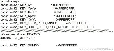

Ещё, кроме Шифт+кнопка, работают комбинации кнопок перемещения по ХУ, для перемещения по диагонали, и не только они.
Смотрите константы в файле keyboard.h отмеченные как shifted keys и combo keys

OlegK, можно подробнее об этом?
не понятно key xy и сочетание key_shift_feed_plus_minus
и ещё DUMMY- отдельная кнопка? вроде как 25я
сочетаний мало ,посажу на отдельные кнопки пульта
key xy и feed не нашёл на клавиатуре
Эти не задействованы, можно удалить или закомментить
Это значение возвращается, когда ничего не нажато - "пустышка"
