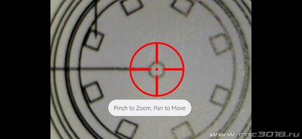

Перепробовал всяких приложений, нигде перекрестья нет возможности вывести (возможно, в каких-то PRO версиях и есть, но я не пробовал). В итоге, нашлось приложение, которое умеет выводить прицел на экране смарта независимо от того, какое приложение запущено и запущено ли вообще. Можно выбрать пару десятков вариантов "прицелов" их цвет и размер.
И, немаловажно (для меня), что оно работает на телефоне без гуглосервисов.
Архивчик прилагается.

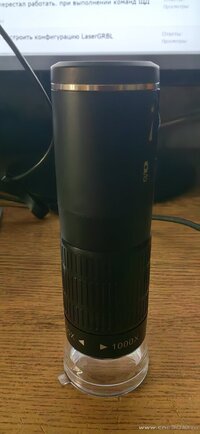

У меня ещё такой мелкоскоп есть, он может и по ЮСБ и по "вафле" работать, со встроенной АКБ. В приложении под Андроид "прицела" нет. Но с вышеуказанной софтиной теперь это неважно :)

Судя по фотке это тот самый, про который я говорил.

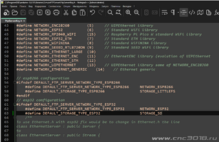

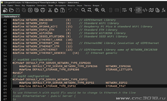

В общем, я тоже по доковырялся...
Менял библы и в итоге у меня вообще напрочь перестало работать на новой версии библиотеки SimpleFTPServer.
А выяснилась такая хрень - я в комплект положил не настроенную библиотеку (локально-то у себя я её настроил, а ту, что положил в комплект - нет). В итоге, пока экспериментировал заменой библ, заменил настроенную на ненастроенную из комплекта проекта, вот оно и поломалось...
Я это исправил, но пока нетрудно выполнить самостоятельно -
Заходим в папку, куда устанавливали библиотеку, открываем в блокноте файл FtpServerKey.h
Находим такое -
C++:
#define DEFAULT_STORAGE_TYPE_ESP32       STORAGE_FFAT
Делаем, что бы было так -
C++:
#define DEFAULT_STORAGE_TYPE_ESP32          STORAGE_SD
В версии АК 1.4 библиотека в комплекте уже сконфигурирована, поэтому и работала.
