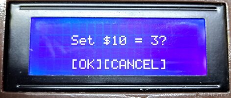

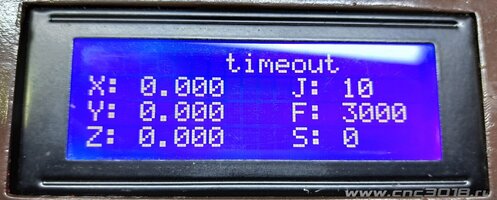

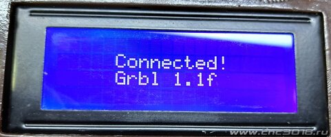

Вчера получил не достающиеся чипы для АК. Впаял и АК заработал.Подключил его к ардуино НАНО с прошивкой GRBL 1,1f без станка,чтобы проверить только работу АК, и ,облом, не удается настроить АК.После успешного соединения с НАНО ,появляется запрос на корректировку $10=3?После нажатия ОК появляется таймаут.Не могу перейти в ручное управление.Не происходит разблокирование.Происходит только вход в меню и его изменение.АК не читает $$ у НАНО.Помогите с настройками.Согласно ХЕЛПА у меня что то не получается.

ravil, попробуйте перекачать исходник из шапки, я там на эту тему недавно поковырял.
Залил прошивку 1_5_3b.Работа АК не изменилась.Только вместо слова таймаут появились три ???.
Без концевиков в ручном режиме должен работать АК?
Подключил Нано к ПК в прогу Кэндл шнуром .При управлении клавиатурой, в окне Кэндла, на дисплее АК изменяются все координаты и также скорость шпинделя.
