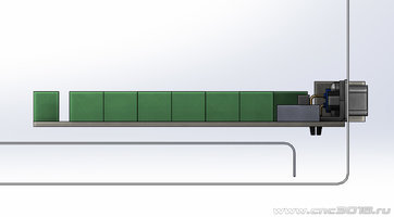

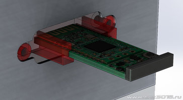

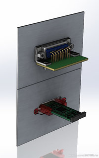

Телефоном по БТ не хочется управлять станком. Грязные руки, да и ронять не хочется.
Стоит ли ждать что в будущих версиях платы или в место БТ платы появится D-SUB 15 для обычного проводного MPG пульта? Сильно по привычке хочется.
БТ из металлического заземленного ящика думаю будет бить не далеко. Есть ли варианты выноса части антенны из ящика?
По конфигурации платы, возможно так было бы удобнее. См. картинки.
Если ставить в обычный ящик, не хватает в центре платы еще отверстий.
В комплекте нет ножек для установки. Пластик стоит не дорого.
Нет габаритно установочного чертежа. Т.е. отверстия для монтажа делаем по своим замерам.
Если на столе поставить дополнительный датчик для привязки к координатам. Т.е. у датчика свои XYZ.
Может свет моргнуть. Можно сбить оси при смене инструмента.
Механические концевики не дадут точности. Индуктивные тоже обладают своим гистерезисом.
Не всегда ровная заготовка, что бы по ней выставляться. Да и сама форма изделия может быть неудобной.
Возможно ли с помощью скрипта по стационарному датчику получить точный машинный ноль?
