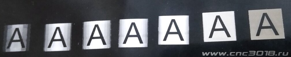

У моего лазера отдельный блок питания,как только блок питания включается в розетку,молотит на полную.
