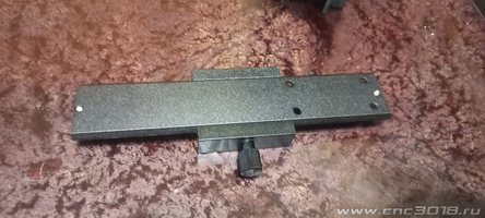

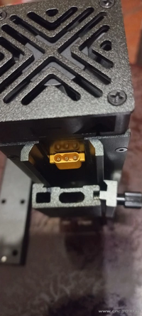

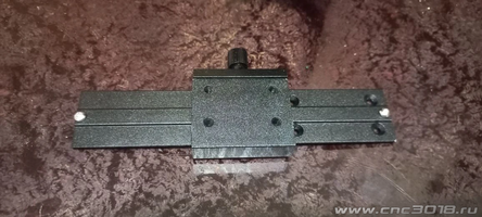

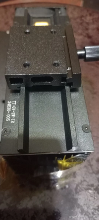

Решил продолжить тему креплений ИК головы 2 Вт к 3018 и аналогам. На Озоне был куплена "Монтажная рама регулируемого модуля ЧПУ с лазерной головкой черного цвета
. Около 900 руб. Первое- "товар не поставляется в ваш регион". Т.е надо выбрать куда поставляется. Не беда-как раз был в Москве, вроде "поставляется". Поставка долгая-заказал в конце февраля, поставка от 4 до 10 марта...От забора до обеда :D . Ну ладно-обратный билет на 10, авось успеет. Пришло в аккурат 10-го. Успел.
По приезде распаковал-вроде как не подходит абсолютно. Планка на миллиметров 5 шире паза в головке.
Откручиваем крутилку, и а-ля ласточкин хвост отличненько снимается с направляющей. В результате имеем регулируемый по ширине ласточкин хвост, который отличненько налазит на голову и фиксируется в ней. Надо только пальцем поджать подвижную планку-она норовит повернуться наружу хвоста головки.
С этим разобрались- к голове крепится. Практически намертво. А как прикрепить к креплению Спинделя? Это еще проще. Снимаем только что прикрученную планку с головы, прикладываем к пластиковому держателю Спинделя. Неизвестный китайский конструктор как будто бы позаботился об этом. Пластиковый зажим для шпинделя имеет снаружи не круглую, а ступенчатую форму. Прикладываем снятую планку к плоской грани ( я использовал левую, если смотреть на шпиндель спереди станка). Можно и переднюю, но при этом возрастает нагрузка на ось Z, так как голова отнюдь не легенькая а очень даже весомая. И ещё боковая сторона "длинная", в отличие от передней и диагональных. Да, сьедается рабочее поле, но для меня не критично-а данном варианте нанесение номеров и надписей на медалях в экстренных случаях, хватает вполне. Размечаем отверстия и используя планку как кондуктор засверливаемся под нарезание резьбы имеющихся в комплекте с планкой винтов. Нарезаем резьбу, прикручиваем планку, надеваем голову 2 Вт. И...Наслаждаемся? -А вот нифига! Голова имеет свой разьем, который так сказать не совсем подходит к имеющимся у нас разьемом от прежнего лазера. Поэтому идём туда, что есть по-близости-Чип-Дип, радиорынок и т.д. Берём там разьем под нашу голову и под имеющийся на проводах станка разьем. Паяем простейший переходник пары сантиметров длиной с учетом распиновки провода и головы. Вот теперь наслаждаемся! До этого крепление ИК головы к станку у меня было сделано несколько по-другому- взял подходящий "хвост", распилил пополам и закрепил с учетом ширины хвоста на голове. Теперь стало как-то более по-заводскому, хотя и прежнее крепление ни как не влияло на нормальную работу. Фокус теперь мы можем регулировать, устанавливая откидную ножку на наш обьект как осью Z, так и опусканием головы в планке.
Да-при работе Спинделем не забываем снимать тяжелую голову с кронштейна, дабы не грузить и так бедную нашу ось Z

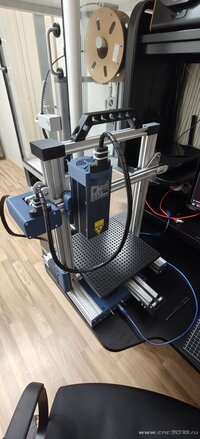

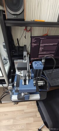

А где самое главное фото, на котором любимый мною пока дистанционно 2-х ватник установлен на CNC3018?
Буду работать со станком сделаю ;)

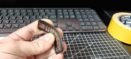

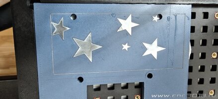

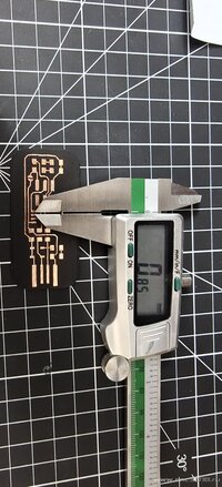

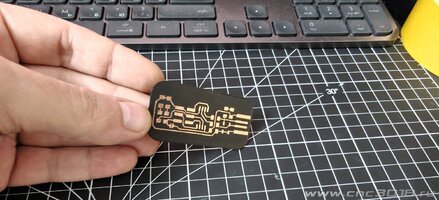

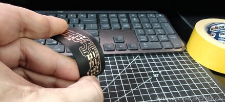

Видео (ускорено в 4 раза) https://disk.yandex.ru/i/EwVk3j0MyUYTbQ . Медная лента 60 мкм, наклееная на распечатанный ABS пластик, 5 проходов на 100% при скорости 500. FR-4 при меньшей толщине меди (35 мкм) - бесполезно, начинает жечь эпоксидку, на выходе так понимаю обугливание/углерод или чего там еще в этой каше, - полной изоляции нет, но если долбить одной линией, то конечно можно добиться каких то мегаом. Плюс вонища. В случае на пластике - для каких то незамысловатых прототипов - сойдет. Паять быстро и уверенно. Пятаки (клей) отлетают сразу, но обратно присаживал на цапон лак, держит.

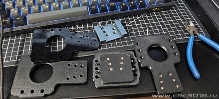

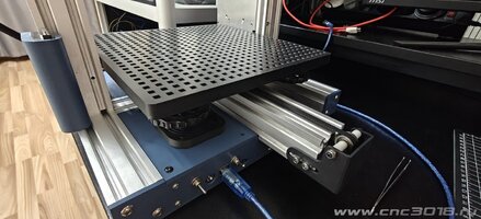

А вообще, вторая жизнь старого эндер 3 (механика), много 3д печати :), на базе mks dlc32 v2.1

А медь или латунь 0.1 мм можете поробовать разрезать?

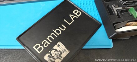

Думаю, не стоит его расценивать как резак.. Аналогичный модуль от x-tool, у них в описании прямо указано, что может резать люминь, медь и вроде латунь до 0,05мм. Вот и проверил на практике, думаю что в моем случае заявленые 60мкм продавцом, как раз по честному и находятся в этом районе. Латуни, как и меди нет в этих размерах, но думаю путем нехитрой математики умножить на х2 количество проходов и тоже получится. Из особенностей, хоть и пятно заявлено 0.03, по факту рез получается гораздо больше по ширине (наверное особенности материала - медь)
Брал его для маркировки пластика, основная цель.. так как больше в той теме. И по опыту - надо каждый тестировать, где то ок, где то нет. А это - ради теста

У меня 3020, сначала к нему мудрил. Никак с отверстиями попасть не мог, плюнул распечатал без них, наметил, высверлил и впаял латунные вставки - прекрасно держало. Но по механике - шумно, медленно. по этому переделал на ремни (эндеровская механика)

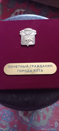

Существует большое количество пластиков под лазерную или механическую гравировку. Часть из них имеет металлизированное покрытие золотого, серебряного или медного цвета, причём в разных вариантах- царапаное золото например и т.д. Так вот, металлическая сторона предназначена для прожига обычным синим диодным или СО2 лазером 450. Цвет пластика под прожигом также разный-чаще всего черный или белый, но есть и красные и т.д.
Я про филамент для 3д принтера. Качественный текст и любую графику пластиком другого цвета сделать не реально. Этот модуль способен, но имеет зависимость от цвета, напомнителей и скорее, даже от партии производства. Два одинаковых угленаполненных АБС купленных в разное время, дали неодинаковый результат. 450нм, вроде хуже/плавит больше, но врать не буду, опыта нет.
Табличка "Почетный" на пластике "царапаное золото" синим лазером.

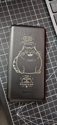

Если не ошибаюсь, то тут речь все же про метал. поверхность (покрытие). Да, у этого тоже все с этим прекрасно (первые тесты, в ход летело, все что под руку попалось).
Повербанк, так понимаю анодированный люминь - прекрасно. Крышка коробки, распечатанная из обычного PETG (. Можно играться мощностью и делать оттенки, цвет конечно не изменить. И тд. По большей части, задача была именно по пластику наносить мелкий текст.

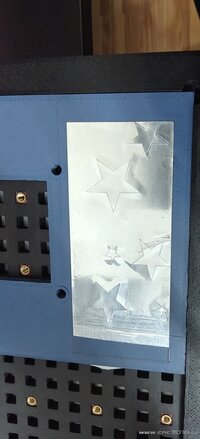

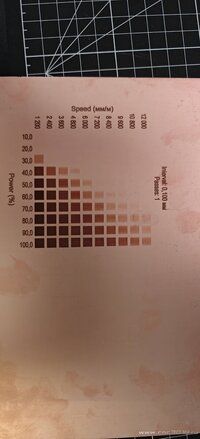

а если взять меньшую скорость - может проходов можно было меньше сделать? Или такое значение получили после "опытов"??? Пробовали тест "резки" квадратиков?
И ещё хотел спросить - алюминиевую фольгу на какой скорости резали?
