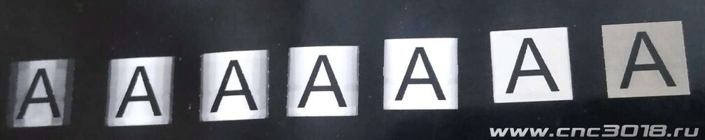

"Продолжаем пляски с бубном"... При навешивании головы А2 на станок, станок сказал "данунафиг"! Мне вот интересно - голова позиционируется как совместимая с Р1 и Р2! На Р2 - верю, возможно рельса и потянет, но вот акмер Р1? всётаки голова более 600 грамм весит! Ну и мой "S1 Pro" точно не оказался совместимым - при гравировке явно видны колебания и раскачивание головы при "смене направления"... Нужно новый станок брать/делать.
НО! Даже на таком станке кое что попробовал. оказывается данная голова умеет в цвет на алюминии! И ещё интересность - при 1000мм/мин и 100% мощности лазер тупо "пропахал" поверхность на приличную глубину! И ещё фото - линия точек - это 30% при 4000мм\мин. А сверху "проволока" толщиной 0.069мм.
И по поводу "защитной пластинки" - таки да, при установке фокуса явно видно "отражение" красного маркерного луча слева в 2мм - луч отразился от поверхности, потом от пластинки и опять на поверхность.
Поверхность алюминия ничем не обработанная? Суперский результат!
Это "алюминиевая карта для лазерной гравировки, чёрная глянец". Такие в виде "тестовых" к станкам кладут. Ну и отдельно продают. В общем - прикольные карточки.
Ещё наблюдение - если делать гравировку вне фокуса - краска не обугливается, а именно в "золу" белую превращается!!!
Делаешь меньше мощность и играешься скоростью,получаешь именно маркировку(изменение цвета ),а не гравировку (удаление части материала).
Когда то экспериментировал.
