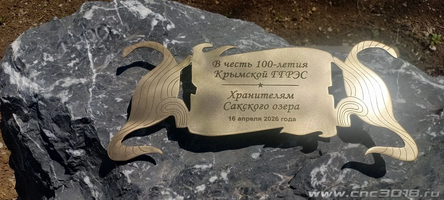

Недавно сданное изделие. Основная идея заказчика. Окончательный дизайн и моя работа от начала до конца. Латунь 4 мм, 480х280 мм, лазер JPT оптоволокно 20 Вт, 1064, линза 260 мм (для поля 200х200 мм), мощность 95%, скорость 500 мм/сек, разрешение 0,02 мм, угол захода 45 град, 3 прохода с автовращением 45 град, отдельно дополнительно по 3 прохода -буквы Л (почему-то не прожглись сразу). Режим с включением "рассчитать всё". Общее время около 15 минут (с дополнительными прожигами и т.д). Динозавры отдельно-каждый установка примерно минут по 15-20, прожиг в тех же режимах примерно по 5 минут. Динозавры с ручной корректировкой фокуса во время прожига.
Саки-родина динозавров ;) Почему так-никто обьяснить не может. Символика динозавров присутствует практически во всей геральдике города. Изображения динозавриков стилизованы и в городе очень узнаваемы. В городе есть 3 огромных фигуры динозавров в "натуральную величину", они регулярно меняют места дислокации, таким образом кочуя по городу.
Герб города Саки с 2005 года. Скульптура "Борьба Бронтозавра с Тиранозавром" установлена в Саках в 1932 году! Вторая в мире скульптура после Лондона ;)
