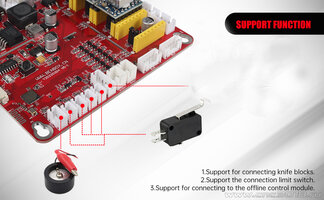

Здравствуйте! Возникла непреодолимая нужда останавливать шаговики, движемые вышеуказанной платой. Попытки использовать 2-х контактные разъемы на плате как нормально открытые (замыканием контактов для имитации достижения границы перемещения) ни к чему не привели. Очевидно, конструкция сложнее чем замыкаемый микрик. Прошу поделиться схемой концевиков, если у кого есть. Заранее признателен.

А в прошивке концевики активированы?
В $$ настройках нобходимо включить жесткие лимиты, иначе ваши попытки ни к чему не приведут. Ознакомьтесь с настройками, много вопросов отпадет.

Вчера целый вечер посвятил настройке позиции Home на станке с платой BenBox.
При попытке настройки параметра $20=1 выдавал сообщение "Homing not enabled" и в никакую не записывал указанный параметр. А без него ни как.
На каждую китайскую хитрость есть русский пытливый ум.
Методом проб и ошибок пришел к следующей последовательности действий.
1. Устанавливаем $21=1 (Устанавливаем жесткие границы)
2. Нажимаем "Сброс" и затем "Разблокировать"
3. Устанавливаем $22=1 (Разрешаем цикличность парковки для точного позиционирования, без него так же не включится)
4. Устанавливаем $20=1 (Разрешаем мягкие границы)
5. Устанавливаем $21=0 (Запрещаем жесткие границы. Если это не сделать то при сработке любого концевика станок останавливается и ждет разблокировки.)
6. Подбираем параметр $23=3 ("Это маска отвечает за направление движения к дому, у меня инвентированы оси X и Y)
Таким образом настройки для использования микровыключателей работающих на замыкание (Нормально разомкнуты) имеет следующий вид
$20=1
$21=0
$22=1
$23=3
$24=25.000
$25=500.000
$26=250
$27=1.000
При этом стол уходит от нас, голова поднимается и становится в крайнее левое положение.

На картинке показано куда подсоединять щуп.
