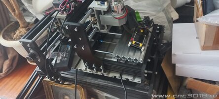

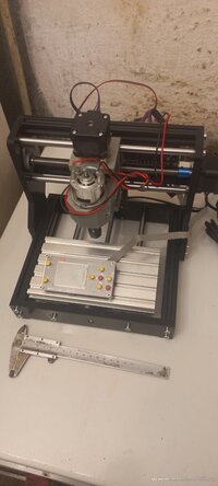

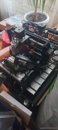

У меня 1610 кроме кучи других. "С коробки" работает нормально. Брал на Валд. Ничего не менял, кроме подшипников (поставил на винты радиально-упорные). Ни каких рельсов и т.д-он гораздо более жесткий чем 3018. В принципе для гравировки на медалях и жетонах номеров вполне хватает.
Младший на старшем 3040
Если поставили со стороны, противоположной ШД, и винт не ШВП - не вижу смысла. Эти подшипники нужны только для того, чтобы винт не провисал. Причем фиксация винта в этих подшипниках нежелательна. Потому, что идеальной соосности не бывает, а при неидеальной фиксация винта в подшипнике увеличивает нагрузку на ШД.
