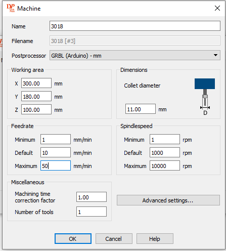

Насколько я понял, в DP нужно выбрать или настроить "свой станок", как указано здесь.
и там же указать постпроцессор - в данном случае "GRBL Arduino mm".

Так вам двести раз сказали – не тот постпроцессор.
Уважаемые форумчане! День прошел в трудах по попытке сменить постпроцессор в DeskProto.
Докладываю его итог – это невозможно, если в настройках неверно задан станок. Причем, где как и откуда взять это «правильное» название, я так и не понял. Долго бился с установкой «Lsel 3020 (mm).mch» (по понятным причинам, тут хоть два слова знакомых…) никакой «ГРБЛпостпроцессор» на него не встает. Удалось лишь с «GRBL-based machine (mm).mch». Grblcontrol файлы видит, станок работает… правда с его «правильностью» тоже сомнения, есть вопросы к масштабу… но это уже завтра! Завтра новый день!
настройки станка в студию , какой ты выбрал станок и какой постпроцессор.
Если не понял о чем идет речь то на ютубе от олега нартова три видео есть.
При выборе станка «GRBL-based machine (mm).mch» по умолчанию встает "GRBL Arduino mm"
Формат управляющего файла «NC».

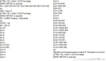

Станок файлы видит, работает, но оси X и Y при установке на шаг «10» перемещаются на «1»мм., а ось Z движется 1:1, но в обратную сторону. Извиняюсь за навязчивость, но возможно решить эту проблему просто, приведя показания $$ в соответствие с приведенным на вашем ресурсе примером: «Вариант значения настроек платы GRBL»?

Там не много отклонение, но есть, в дебри и выяснения не лез
К примеру У=80, а Х=79,8
Для начала можно и пренебречь погрешностью. Разница в 10 раз это вообще ни в какие ворота.
Предполагаю, что следущий вопрос будет о сбоях. $110-112 как на взрослых станках.:)
