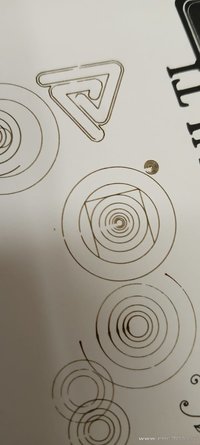

Купил станок 3018 max с лазерным модулем на 1000мвт.
При пробных резах из программы LaserGRBL , между точкой начала реза фигуры и концом реза остаются пробелы в режиме m4-dynamic power, а в режиме м3-constant power, в этих местах
получается обугливание.
Как корректировать время включения лазера и его выключения в процессе резки?
Он как будто в одном случае рано выключается и поздно включается, а во втором случае, как-будто вообще не выключается.
Или причина - это ускорения и замедления? А где они настраиваются?)

В более продвинутых электрониках уже можно корректировать М4 чтоб не от 0 мощности начинало, а например с 20%.
А что в GRBL не дает нижний предел мощности поднять?
Благодарю за пояснения, а что за продвинутая электроника!? Есть платы управления для 3018 более продвинутые или прошивки?
Почти та же самая ГРБЛ, но не на ардуино, а уже на ESP32.
FluidNC - это прошивка для ЧПУ, оптимизированная для контроллера ESP32. Прошивка определяется всеми программами как ГРБЛ.
Могу ошибаться, глубоко её ещё не копал, но там есть настройка "speed_map" и в ней можно настроить соответствие скорости и мощности при разгоне.
Смотрите что происходит, вы разгоняетесь от 0 до 100% и в этот момент мощность тоже идёт от 0 до 100%, но лазер начинает оставлять след только с 20% (например). Поэтому там можно настроить что разгон от 0 до 100% при этом мощность с 20% до 100% . и тогда при любом разгоне линия будет равномерная с самого начала.
честно говоря не знаю, не искал. В грбл , на станке с ремнями, у меня такой проблемы не возникало. У меня там разгон от 500 и выше.
