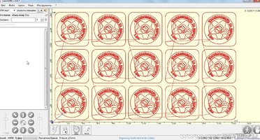

    165.7 KB · Просмотры: 17
Допустим движение по Z, уберу в блокноте...а как отключить лазер во время перемещения от детали к детали?
Вы внимательно прочитали? Где сказано, что нужно УБРАТЬ движение по Зет? Что делает команда М5 знаете?

А laser GRBL, вообще может работать по векторам, как фреза? Что то не нашёл я в программе этого, там ход головки: вертикально, горизонтально, диагональ, а по вектор нету..
Зд, потому что другого в арткам нету, я хотел основной фон светлый, а лазером тонкие линии..
Нормально! УП для лазера делаем в арткаме, УП для фрезы в ЛазерГРБЛ. В кино на самосвале, за дровами на лимузине. Самое то! (y)
