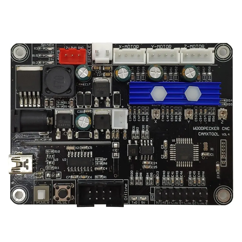

Линия задержки?Что это за микруха не знаю.
Боюсь что не совсем. Ещё и с инвертором.Линия задержки?![]()
В общем одолела меня эта тема.
Под оптопарой снизу на фото есть микруха со стёртыми опознавательными знаками.
На её восьмой вывод приходит ШИМ с МК а с первого вывода выходит ШИМ(инвертированный) на оптопару.
Так вот после выполнения М5, ШИМ на восьмой ноге пропадает мгновенно а на первой ноге он пропадает с задержкой.
Вот отсюда и задержка в отключении шпинделя.
Что это за микруха не знаю.Ваши сообщения автоматически объединены:
Схема выглядит примерно так.
Выход микрухи по ходу открытый коллектор.
Ещё на ней обвязка есть, пара кондёров, видимо времязадающих.
В схеме так же, только нет на эту МС обозначений...
И не нашёл ни где...оффтоп
В том то всё дело и оказалось.В схеме так же, только нет на эту МС обозначений...
В красной плате проще, там сразу на оптрон сигнал идёт...
О, прикольно, я эту схему не видел.На схеме приблизительно так же и нарисовано как Ты на листочке изобразил...![]()
На просторах интернета нет схем с обозначением...О, прикольно, я эту схему не видел.
Да я тоже всё облазил. Не нашёл.
Тоже покоя не даёт эта микруха. Согласно схемы:микруха со стёртыми опознавательными знаками.
Это не ОУ, так элемент логики НЕ (инвертор) обозначают.Тоже покоя не даёт эта микруха. Согласно схемы:

...внутри обозначено как ОУ, почему-то с одним входом и инверсным выходом. Может она не из цифровых, а из аналоговых, сдвоенный (счетверенный) ОУ какой-нить, типа наших УД2 или УД7?
В советских книжках было разделение, прямоугольники - цифра, треугольники - аналог. В общем, в очередной раз понял- нифига не понимаю в современной электронике.Это не ОУ, так элемент логики НЕ (инвертор) обозначают.
Обозначение на схеме это инвертирующий усилитель, причем с открытым выходом, это может быть и НЕ и просто транзистор, но подача питания на вывод 2 и общий на 4 ломает все стереотипы, непонятно, не встречал такого.Это не ОУ, так элемент логики НЕ (инвертор) обозначают.
Точно. Меня Робинзон поправил. Это я попутал.В советских книжках было разделение, прямоугольники - цифра, треугольники - аналог. В общем, в очередной раз понял- нифига не понимаю в современной электронике.![]()
