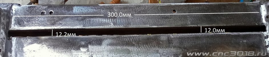

Друзья, подскажите, как «малой кровью» выровнять ширину этого паза(железо: 4мм уголок) до одинаковой ширины в пределах десятых миллиметра, на глубину не более 10мм. Пришла мысль выточить цилиндрическую шарошку из дерева и наклеить на неё наждачную бумагу (по типу лепесткового диска на болгарку). Или …?

Деревяха по ЖЕЛЕЗУ не лучший вариант. Точность до 0.1 не даст. Твердые породы надо использовать. Маленький камешек на оправке, тоже стачиваться будет, клин пойдет. Болгаркой можно, если есть приспособа как у дядьки Alsan , или руки прямее моих. Если это стол для 3018, то можно прямо на месте, НО! станок должен быть жёсткий, 0.1 заглубление, шаг не более 0.5, подача 50-100 мм/мин, фреза ф2-3 мм.

Напильник - лучший вариант в квартирных условиях. Точность до сотых, если не рашпилем.

Ха! Именно ха-ха. Давно заметил: вот так задашь вопрос и покуда ждешь все и сделаешь. Вывел я эти 0.2 ручками за полчаса. Спасибо ВСЕМ!
А предназначение этой железяки и что в пазу ходит?
Только вам, по секрету... мини токарник. В этому пазу задняя бабка ходить будет.
