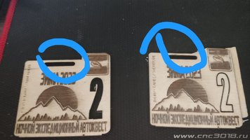

Для наглядности сделал фото
Это фанера 3мм за 8 проходов с надувом Один и тот же лист. Вот эта штука (назовем ее овал) выпадает сама даже после 4 проходов, все остальное как бог на душу положит....
Есть версии с чем это связано?
при резке фанеры много зависит от качества самой фанеры. Внутри могут быть сучки или полости с клеем так же фокус надо настраивать в низ материала. 20 вт всё таки слабоват для резки. У меня 40 китайских вт он режет 3 мм фанеру за один проход на скорости 100 и мощности 70% , но бывает надо делать и два прохода и не всегда всё выпадает приходится подрезать. На фото фанера 3мм шлифованная 1 сорт скорость 100 мощность 70 1 проход программа LightBurn кое где пришлось подрезать. Ещё посмотрите это видео
