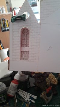

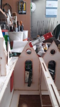

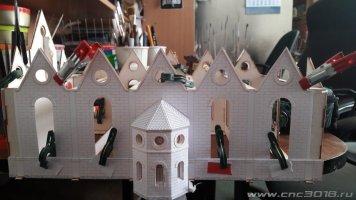

Доброго времени суток!
Хочу показать работу по проекту архитектуры, делалась как бы и для более детального изучения программы для проектирования и для издания в журнале. Делали проект в двоём с другом, потом обратились к художнику оформителю для покраски самой модели. Так как никак не могли придать реалистичнось внешнему виду, исходя из того, что этот костёл был не из красного кирпича, а из шамотного. Костёл был разбомблен немецким эсминцем - попадание из пушки и позже разрушен полностью. На данный момент ведутся работы по его восстановлению на старом месте.
Вот как выглядел на гравюрах и тестовая сборка. За качество прошу не кидать тапками.
Могу прикрепить фото проекта 3Д из программы если будет интересно.
И продолжение, вернее финал теста.

Из чего эта красота делалась?
Бумага 170 гр для принтера, вернее получается ватман. покрашенный будет смотреться лучше, это белёк.
Кстате часть деталей, а вернее каркас - лазерная резка из картона 1 мм
