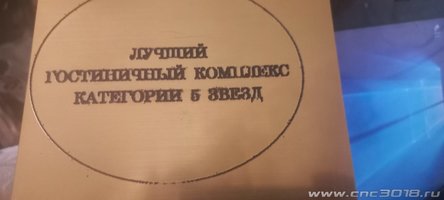

Лазер плохо гравирует горизонтальные линии.
А это на акриле "царапаное золото" подбор режима- буквы пережигаются очень сильно, а горизонталей все равно нет.

Может быть дело в настройках ускорения. На длинных горизонтальных участках лазер успевает разогнаться до номинальной скорости движения, а она высоковата для такой мощности лазера. А в местах коротких горизонтальных чёрточек, прожигание сильное, потому, что разгон происходит медленно.

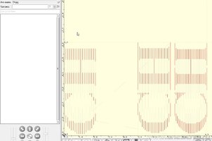

шаг на мм менял? вот пример 8-10-12линий на мм(слева на право). Буквы если маленькие на картинке 2,4 мм по высоте и 2,7 мм по ширине - вот такой результат будет - Нормальные буквы рисует при 12 линий на мм. Можно еще тип шрифта поменять или жирным его сделать, тоже помогает. Если линий больше, мощность пониже сделай, чтобы не пережигало или скорость увеличь. И в надписи "Лучший гостиничный комплекс..." там точки над буквами и под буквами есть. У меня такое наблюдалось в режиме векторизовать (хотя в исходной картинке точек не было), там есть функция удаление пятен, помогает, но не рядом с буквами. От вектора вообще отказался, только по линиям рисую. Если ты по линиям рисуешь, смотри на исходной картинке есть точки или нет. Ну и на втором фото как пример разные результаты отрисовки букв. Где то перемычки нет, где то верхушки срезаны, где то наоборот слиплись. Лазер 5,5Вт скорость 100мм/мин, мощность 100%, нерж 430.
Точек на исходном файле нет-причем пробовал и с Жипега, и с полностью созданного файла-точки появляются...Пробовал функцию "убрать пятна"-не помогает, артефакты в виде точек всё так же есть... И в векторе, и в растре.
вот с такими настройками картинку в ЛазерГРБЛ попробуй загружать, точек точно не будет, ну а горизонтально/вертикально проверь и так, и так. А еще разрешение Жипега или DPI 300 точек на дюйм.

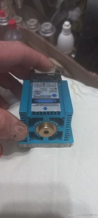

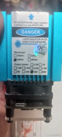

1 Вт, маловато для стабильной гравировки.
Как раз наоборот.У меня есть модуль, 0,5Вт. очень стабильный , НО очень медленный.

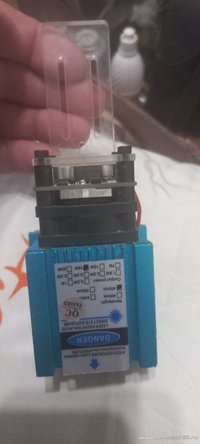

Плюс пятно лазерного диода - полоска и время воздействия на единицу площади при движении вдоль или поперек пятна будет разным, значит и разный прожиг.
Как раз на 1вт полоска практически отсутствует, а вот с наращиванием мощности полоска удлиняется.

Стандартную проблему пережогов на разгоне и торможении превратили непонятно во что.
Стоит автору выжечь не текст, а чёрный квадратик 20х20мм и он сам всё поймёт. Чёрные полосы будут справа и слева, а середина светлая. А так, текст и небольшие элементы на гербе вводят его в заблуждение.
