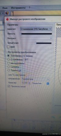

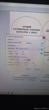

Самое интересное-действительно нужно подключить ноут и посмотреть-что я не помню что в настройках стоит сейчас-Спиндель ? или лазер

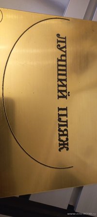

Уменьшить ускорения или наоборот увеличить?Не, племяш, как раз с новичком здесь порядок. Здесь советчики отжгают
Стандартную проблему пережогов на разгоне и торможении превратили непонятно во что.
Стоит автору выжечь не текст, а чёрный квадратик 20х20мм и он сам всё поймёт. Чёрные полосы будут справа и слева, а середина светлая. А так, текст и небольшие элементы на гербе вводят его в заблуждение.
Ну да ладно, хотят пройтись по истоптанным граблям как и все - пусть идут. Послежу, поулыбаюсь.
