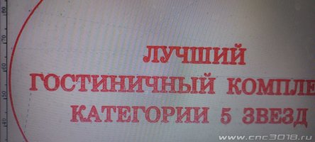

Именно так и нужно.А если из Корела сразу в ЛазерГРБЛ вектор в svg формате закинуть?
Неправда. Есть способы заполнения. Для SVG применяю контур:там только контур будет
оптимизировать недолго, нужно всё преобразовать в кривую, полностью разгруппировать, затем выделять каждую букву с обводкой и объединять.Надписей в зависимости от года от 14 до 16 шт, всегда все разные...

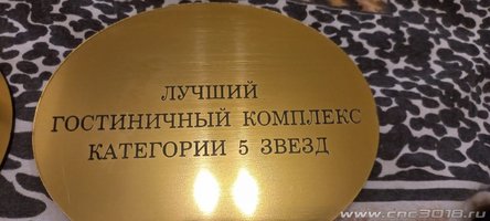

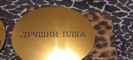

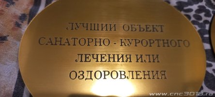

Реферат записали? Или будем тему продолжать?Сегодня таки-вызвал своего специалиста по СО2-и вот закономерный итог работы... 20 минут и 14 прекрасных овала готовы...С расстановкой и тд. С тех же файлов...

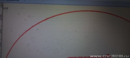

не разу ещё не столкнулся с появлением лишних точек в обработке по вектору в laser grbl. тексты, надписи, рисунки, использую регулярно.В том то и дело что в lasergrbl в режиме векторизовать косяк есть - это точки и искажения букв , частично их удалить можно, но не полностью (это обсуждалось в начале темы, там и картинки есть, где точки возле некоторых букв есть #16 вот тут Лазер плохо гравирует горизонтальные линии. | Page 2 ). Я от вектора отказался, именно по этой причине, хотя режим векторизовать весьма хорош.
Ура! ключевое слово "Специалист".Сегодня таки-вызвал своего специалиста по СО2-и вот закономерный итог работы... 20 минут и 14 прекрасных овала готовы...С расстановкой и тд. С тех же файлов
Ну да-с ОГРОМНЫМ стажем работы на СО лазере...Наши диодные он совсем не понимает...И не знает какие режимы им нужны.Ура! ключевое слово "Специалист".
Точки или "артефакты" могут появляться по многим причинам.
1. плохой исходник. Например в картинке изначально на белом имеются точки не идеально белые.
Лечится загрузкой однобитных файлов, там нет лишних оттенков, ТОЛЬКО белое и чёрное.
2. не белые оттенки появляются уже в лазергрбл в процессе приведения размеров и разрешения к нужному вам.
Лечится тем, что вставляете картинку с заведомо нужным размером и ГЛАВНОЕ разрешением.
3. Подвисание станка во время работы. Зачастую бывает при работе от компа, если компьютер загружен другими задачами.
лечится автономной работой или настройкой компьютера.

Тему продолжаем-задача научиться работать "нашим" лазером на "нашем" станке, а не приглашать специалиста по СО. Ну до следующих номинаций дай бог теперь год пробовать и экспериментировать можно ?Реферат записали? Или будем тему продолжать?
Может исходник дадите и г-код для посмотреть? а то всё ходите вокруг да около.Точек на исходниках нет-проверяю по нескольку раз. Появляются именно при создании G-кода в лазергербл
Архивируй в *. zip.Г-код увы не грузится сюда...
