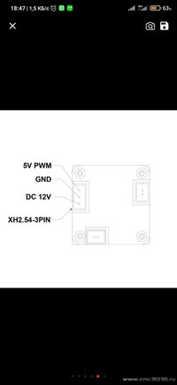

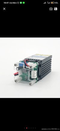

Здравствуйте, помните пожалуйста лазер сильно жжет на 1 проценте, при добавлении мощности мощность лазера тоже увеличивается

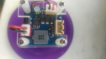

Нужна крупная фотография платы. Рядом с разъемом 2пин на лазер стоит чип резистор. Скорее всего это токовый. Нужно определить маркировку микросхемы драйвера и по даташиту определить параметры токового резистора для лазерного диода и сравнить с тем что стоит. Скорее всего драйвер разогнан. Так спалишь диод. У меня так и было.
Если не сильно разбираетесь в электронике, лучше купите другой подобный драйвер, но с подстроечным резистором.
Если не разбирается, то как настраивать? Таки с помощью форума. Теперь нужен наглядный стенд с подключением измерительных приборов. А к нему кучку маленьких аксессуаров, типа зажимы и т.д.
У вас есть рекомендации, как крутить этот подстроечник несильно разбирающемуся в электронике? Мне сдается для этого надо иметь навыки косвенных измерений с помощью осциллографа, как минимум. Все упирается в ШИМ регулирование а необходимо установить ток открытого ключа, предельного для л.диода.
Выше, уже предложили вариант. Достаточно вольтметра и амперметра, и эквивалента нагрузки. Не нужен ослик.
Собственно для выставления тока осёл не нужен.
Нужно понимание что к чему. Или обратится к знакомому электронщику, ну или не к знакомому. :cry:
Написал китайцу, отправил новый лазерный модуль
А придёт так же настроенный на неизвестный ток. Сделай фото с двух сторон крупным планом. Что бы маркировку можно было прочитать.
а оргстекло снять проблема?Я не вижу номиналы деталей. И на обратной стороне есть чтонить?
