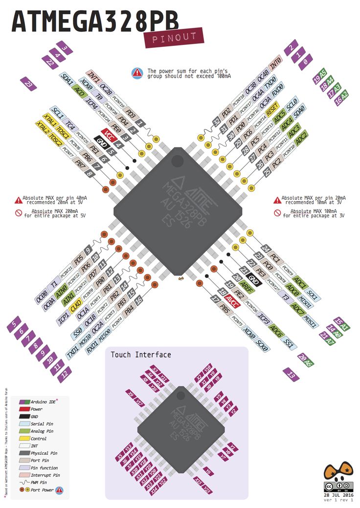

Тема старая, но , возможно кому то пригодится. 328p и 328pb это разные чипы! см. ссылку. Сам столкнулся с похожей проблемой. Я думаю, что основная проблема в том, что у 328PB два порта UART, и второй висит на 11 и 12 ногах. Я сделал робота-рисовальщика, залил скетч grbl-CoreXY. На 11 ноге висит управление сервоприводом. Так вот при подключении сервопривода USG вылетает буквально через несколько секунд с разнообразными сообщениями. Но вылетает... Случайно обнаружил, что на 11 ноге вместо 5В 2,75В. И начал копать... Оказывается хитропопые китайцы льют загрузчик от 328P в 328PB и IDE воспринимает ее, как родную. Я пошел дальше. Разобрался, как все таки 328PB вернуть к ее настоящему имени. Вернул. Теперь я имею два "железных" компорта и они работают! НО ппрошивка grbl залиается без ошибок, а UGS или Candle не видят плату, как grbl. Саму прошивку не копал. Т.е. я пока не понимаю, что шлет UGS и что ожидает услышать. Смысла возвращать загрузчик, не вижу. Пока поиграюсь так. Когда то давно для проекта нужны были именно два железных компорта... Но давно.
Чипы разные, но, в основном, схожие. Распиновка совпадает, за исключением выводов питания. У PB их на два меньше, высвобожденные пины "отданы" под функциональные.
Пины, куда выведен второй UART так же совпадают и без его активации он по идее не должен оказывать влияния
Продолжу тему. Прошивка GRBL НЕ заливается, но и IDE не пишет об этом. А в самих конфигурационных файлах GRBL написано, что работает и заливается только в atmega328p.
