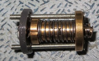

НЕ могли бы здесь фото выложить - как устроили ЭТИ УПОРНЫЕ ВИНТЫ.
Стоковый 3018 я давным-давно разобрал на запчасти, фотографий не делал. А на 3018 MАХ у меня работает другой антилюфтовый механизм. Но вот нашел узел Z одной из первых модификаций 3018 MАХ с упорными винтами. В гайке с двух сторон нарезается резьба и вкручиваются винты, которыми настраивается люфт.

Мой опыт работы с разными антилюфтовыми механизмами.
Оригинальный пружинный антилюфт 3018. Пружина в ЧПУ - это зло. Нестабильность работы даже под небольшой нагрузкой.
Упорные винты. Самый простой в реализации способ. Стабильно держит люфты, от нагрузки практически не зависит. Обеспечивает настройку люфтов до 20мкм. Стабильно работает с ПП, мягкими материалами и с металлами. Недостаток - несимметричное распределение нагрузки винт-гайка, что приводит к увеличению нагрузки на ШД и ускоряет износ винта и гайки.
Разрезные пластиковые гайки. Просты в установке, небольшая высота. Обеспечивают настройку люфтов до 20мкм. По мягким материалам и ПП работают с хорошей точностью, но требуется периодическая настройка. Недостатки - несимметричное распределение нагрузки винт-гайка, нестабильность люфта под нагрузкой и уход люфта со временем. Из-за этого не обеспечивает достаточной точности при работе по металлам. А при установке на ось Z из-за веса шпинделя нестабильность люфта может привести к заеданиям и закусываниям.
Резьбовой антилюфтовый механизм. Стабильно работает с ПП, мягкими материалами и с металлами. Симметричное распределение нагрузки винт-гайка, что дает существенное уменьшение нагрузки на ШД. Обеспечивает настройку люфтов до 5мкм. Недостаток - сложность изготовления.
ШВП. Обеспечивают стабильный люфт в несколько микрон. Но нужна точная юстировка ШД-винт-упорный подшипник. Недостаток при установке на мелкие ЧПУ - размеры. Ну и в китайских ШВП могут быть сюрпризы, когда люфт может достинать 20-30мкм.
