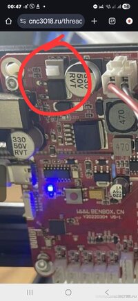

Мне тоже интересно, это кнопка?
Она нажимается?
А если нажать?
У него драйверы без питания, а вы ему про шланги.
Она нажимается?
А если нажать?
Эта кнопка слаботочная, нажимается и фиксируется. Быстрее всего, подает питание 5в на слаботочную электронику.
На плате есть еще такой разъем.
Возможно, что он подключен к кнопке аварийной остановки. А эта кнопка хитрая, отключает питанию по нажатию, включает после поворота. Возможно, что она нажата, поэтому и питание на драйвера не подается. Надо ее повернуть и посмотреть, что будет.

Схема подключения этой платы. Судя по описанию, должна работать с GRBL, но судя по $$ ТС, там другая прошивка. Вообщем, если все другие способы оживления ШД не сработают, стоит перепрошить на GRBL 1.1f
Проще кнопку питания нажать, включить плату и не ....мозг.
Похоже что да. Говорит что подключал по инструкции. :):)
Судя по схеме, ТС подключил шпиндель к доп. выходу 24в. Поэтому он и вертится.
А инструкция, так в ней китайцы такое могут понаписать, что бедный пользователь будет долго репу чесать. До появления лысины. Или до тех пор, пока не сломает выключатель, двигая кнопку "со дна до покрышки" :D .

Сама плата продвинутая. Можно подключать как обычный шпиндель, так и BLDC :eek:. Но будет ли он работать - это другой вопрос.

Действительно надо было в правильный разъем подключить шпиндель, потом нажать кнопку питания, соответственно он не крутится как сумасшедший и все работает как положено.
