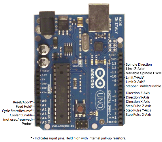

пока в САМах не встречал встроенных команд охлаждения.
CooperCam ставит в УП M07 и соответственно M09.
Так пин-то для этого дела всего один (А3 в аруиновской терминологии), поэтому раздельно включать нет смысла.
Их два:
// Define flood and mist coolant enable output pins.
#define COOLANT_FLOOD_DDR DDRC
#define COOLANT_FLOOD_PORT PORTC
#define COOLANT_FLOOD_BIT 3 // Uno Analog Pin 3
#define COOLANT_MIST_DDR DDRC
#define COOLANT_MIST_PORT PORTC
#define COOLANT_MIST_BIT 4 // Uno Analog Pin 4
так выше уже говорилось, что М7 нужно в исходниках раскомментить, что бы работало...
Только, повторюсь, зачем?
Что-бы лишний раз "поиск-замену" не запускать. :)
Вон оно чё... А я тут распиновку смотрел -
Это при условии, что обычный (коих большинство) юзер ГРБЛ поставит себе IDE и исходники, где раскомментит нужный дефайн и зальёт в плату :)
