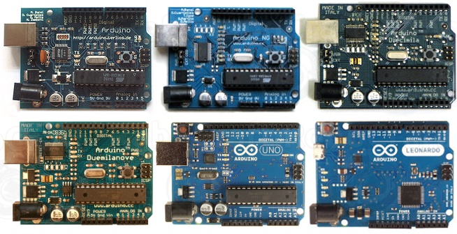

Процессоров таких нет, 328 2560, str32 если ничего не перепутал, но искать нужно именно как Уно, мега , Дуо .Я на МК AVR можно сказать собаку съел.
Так вот, нет такого процессора как "Ардуино" - это среда разработки. Уно, Мега, или Дуо - это тоже не процессоры.
Существуют три основных способа прошивки МК AVR
1. Прошивка через ISP интерфейс.
2. Прошивка с помощью bootloader(должен быть залит в МК предварительно)
3. Выосоковольтное программирование.
А всякие блокировки устанавливаются с помощью FUSE-битов внутри МК при его прошивке.
Для ознакомленияПрошивка AVR (ATMEGA328) различными программаторами (в том числе и из-под Arduino) | Многобукфф
Осмысление способов программирования AVR-микросхем, таких как ATmega328P, при помощи подручных программаторов, как посредством ISP, так и через USB.blog.kvv213.com
Уно, мега , Дуо - это разновидности плат с МК AVR на борту и не более.Процессоров таких нет, 328 2560, str32 если ничего не перепутал, но искать нужно именно как Уно, мега , Дуо .
