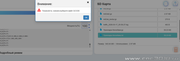

Небольшое исправление. Ранее морда позволяла загружать на CD карту любые типы файлов. Они отображаются в списке файлов CD карты. Но удалить с нее можно было только файлы G - кода. При попытке удалить файл с расширением txt, log и т.д. мы получаем сообщение что необходимо выбрать именно файл G - кода. А что если CD карта использовалась в каком то другом устройстве и на ней остались файлы которые сейчас не нужны? Снова вытаскивать карту и искать картридер что бы удалить их?

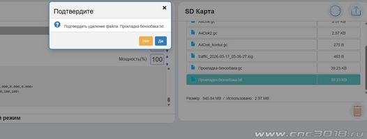

Теперь можно удалять любые типы файлов вне зависимости от того как они туда попали.
