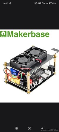

Плата управления MKS DLS32 v2.1 + MKS TS35 двойное применение
фрезера есть плата получше - от inectra
Дело не в плате, дело в прошивке. На эту плату легко ставиться grbl HAL, а родная прошивка - старая grbl, которая на Atmega шла. Фрезер и лазер будут работать нормально, а не только лазер. Ну это как кому нужно.
Нет ну во всяком случае , как я понимаю , на mks dlc grbl и экран ставился другой , у меня есть и такая плата , на фрезерном стоит. Так к ней подходили экраны серии mks tft, а для mks dls32 - экраны серии mks ts , они не взаимозаменяемые ( ну нам то это все равно, мы и ужей с ежами скрестить можем, но без шаманства, их не переставить). Прошивки у экранов разные (возможно что просто модифицированные именно под этот экран, даже экраны разного размера имеют разные визуальные во всяком случае) решения.
Ну а чем , для лазерного станка, прошивка grbl Hal , лучше обычной grbl ? Нет может я просто от жизни отстал. Хотя... Извините если глупость сейчас ляпну, судя по количеству настроек $ у новой , стоящей на новой плате dlc32 , (куплена на озоне , месяц- полтора назад) то походу , если там не grbl hal стоит, то точно не 1.1f (старая) . Ещё раз извиняюсь, в прошивках я мало что понимаю. Прошить могу , но не более того.
Никак. И никто этим не занимается. Может быть разработчики fludnc что нибудь и сделают. От заводской прошивки отказался из за её нестабильности. По этому ушёл на fluid. Прикрутил oled 0.96, просто видеть, что происходит. На фрезере, я уже писал, стоит такой пульт, который меня устраивает полностью. Вчера ещё один экран приехал, буду на 2-й лазер ставить, там и посмотрю, там вся проблема с Rx-Tx, может что и получится.
И вот опять, я мимо темы, у меня 2 платы mks dlc32 два экрана один ts 28 (старый, со старенькой прошивкой) , второй ts35 ( наверное с новой прошивкой, ибо покрасивее она старой) , два станка. Ну нет у меня с ними проблем, ни в лайтберне, ни в лазер грбл. Опять наверное что то не так делаю, или возможно , у другого продавца с другой фабрики купил ( и если первое вполне возможно, то второе ,это вряд-ли) . Прошивки не менял, как пришли с уже установленными, так и работают, да и зачем оно мне? И круги режутся круглые, и квадраты квадратные, и размеры совпадают. Пробовал , давно , ее на фрезерный поставить, но функционала прошивки экрана там маловато, поэтому решил что для фрезера есть плата получше - от inectra. А вот с лазерами и mks совсем не плохо. Ну подскажите что ли, что нужно сделать, что бы хоть в теме быть. Возможно лайтберн (лицензионный) снести и крякнутый поставить? С лазер грбл сложнее, но то же ведь что то придумать можно? , прошивку поставить вместо "родной" с какого нибудь ресурса взятой? А то опять 4 страницы каких то исправлений, а мне и написать то нечего. Может на платы 220 вольт на вход подать? Нет ну если лазер на 12В а на него 24 подавать, то почему бы и 220 не попробовать, а потом выяснять и почему это все задымилась? У меня один лазер на 24в , а второй на 12в так станки запитываю блоками на 24 и на 12 соответственно. Может блоки местами поменять, а потом удивлятся? Извините за сарказм, но либо я что то не понимаю, либо делаю всё не правильно.

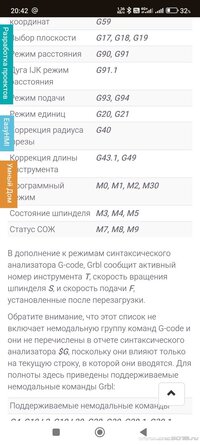

Извините что не совсем в тему. На эту плату можно как то охлаждение прикрутить, что бы управлялось из УП?
Если разговор про плату, то можно.
Потому как многие на плате меняют прошивку на fludnc.
А там пины назначаются через файл конфигурации.
И можно переназначить команду M8 для управления биппером.

Ну то есть без смены прошивки никак? На FluidNC насколько я понял экран не работает. А мне он нужен. И зачем там тогда кнопка для включения охлаждения в прошивке... не понятно.
Да проще простого. У вас есть команда М6 ,М7, - в грбл это команды подачи СОЖ , разъем А5 если мне не изменяет память. Осталось только найти его на плате и подключить к какому нибудь ключу ( все же там 5В да и ток никакой) . Далее прописать доп. Кнопки к примеру команду М6 - включение и М7 -выключение в визуализаторе.
Никак.
Штатный нет. Можно приделать SSD1306, будет координаты показывать.
Да проще простого.
Сначала ознакомьтесь со схемой платы.
Сильно значит изменяет. Со сдвигом. (M7 и M8 - вкл, M9 - откл. И у ESP32 вывода A5 нет. Там другая нумерация.)
Никак.
А что с ней знакомится, их две у меня. Обе на лазерах.
Далее вы упоминаете бипер управляемый командой M8 , посмотрите в расшифровке команд грбл , эта команда отвечает за СОЖ, и если мне память не изменяет , то это команда отключения , на 8ми битных платах это разъем А5 , так вот , можно попробовать подключить к нему вентилятор и посмотреть что будет если дать команду M6 или М7. Хотя сложно все это, можно ведь просто подключить вентилятор к шпинделю или лазеру, что бы при включении шпинделя или лазера включался вентилятор охлаждения
Никак.
И правда память подвела , извиняюсьScreenshot_2025-09-23-20-42-40-954_com.android.chrome.jpg
Но все равно есть команда М8 запускающая бипер, так остановить его по идее должна команда M9.
Если платы в наличии, могли бы и проверить.
А то я свою сразу перешил.
Нее.. нужен именно штатный. Станок должен быть мобильным без привязки к компьютеру. Файлы заливаю по вифи а запускаю с экраном. Станок в другом помещении.
Ничего она не запускает а разъем бипер видимо просто дублирует бипер с экрана. Никаких изменений нет при отправке любой из указанных команд. При клике по экрану там изменения появляются. При условии что звук включен.
