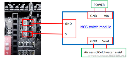

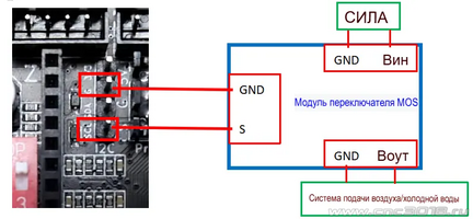

А вот теперь "ВО ВТОРЫХ" - на данной плате таки присутствует управление охлаждением! Ведь не зря там и кнопочка включения есть в прошивке. Включается оно командой М7 а выключается М9 как и положено. Управление выведено на разъем I2C (4 пина возле разъемов концевиков) между GND и SCL. Там же и питание 12/24в, 3.3 и 5в все рядом как бы. Остается лишь взять мосфет модуль и вперед!
    144.3 KB · Просмотры: 30
    187.1 KB · Просмотры: 33
Может кому то будет интересно.

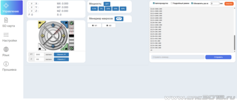

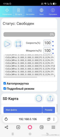

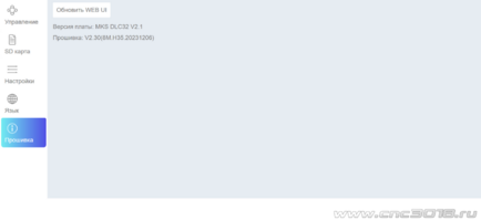

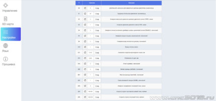

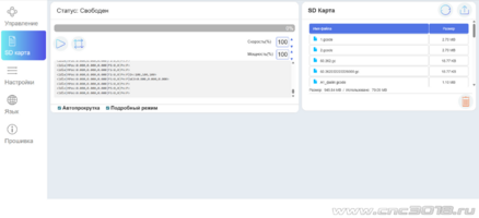

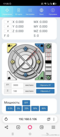

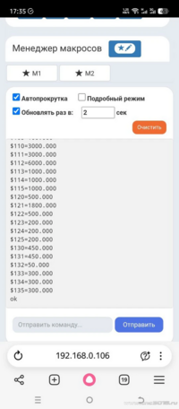

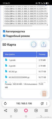

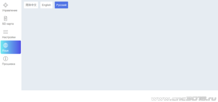

Слегка "допилил" веб морду от производителя платы. Теперь она более адекватно отображается на экране телефона. "Вернул" популярное управление. Оно более удобно чем убожество от производителя с их полосками скорости и дистанции. Теперь скорость задается из поля ввода. Кнопки "Сбросить XY" и "Сбросить Z" устанавливают значения скорости из прошивки. Для осей X и Y (если скорость в прошивке для этих осей разная) берется меньшее значение. Не вижу смысла делать отдельное поле для каждой оси но при желании можно. Так же при желании можно загружать скорость из прошивки при загрузке страницы. Редактор макросов так же вернулся. Кнопки мощности лазера пока под себя настроены. В дальнейшем планируется сделать полноценный редактор по типу редактора макросов. Что бы каждый мог настроить под свой лазер. Интерфейс практически полностью переведен. Некоторые ошибки еще остаются на АнглиЦком. Так как я с ними еще не сталкивался. АнглиЦкий теперь не совсем АнглиЦкий т.к. некоторые параметры переводились прямо в коде страницы и будут на Русском на любом языке. Код разделен на 3 части. Основная страница, скрипты, стили. Для удобства редактирования и поиска нужного куска кода. Исправлены некоторые баги. Теперь 2 монитора порта (или как там это назвать то...). Один основной. Мне там не нужен подробный режим поэтому по умолчанию отключен. Добавлен выбор интервала обновления от 0.1сек до 1 минуты (с возможностью полного отключения... очень помогает когда нужно что либо скопировать. Сообщение об ошибке, значение параметра или типа того). Более частый интервал делает интерфейс более "отзывчивым". При работе станка есть свой монитор порта и там подробный режим по умолчанию включен. Так же в планах сделать что бы при начале работы станка интервал обновления уменьшался. Повторюсь это делает интерфейс более отзывчивым. Координаты обновляются чаще как и статусы и реакция на нажатия кнопок паузы, обновление полосы прогресса и т.д. Экспериментировал с интервалом 0.2 сек. Плата прекрасно справляется с такой частотой обновления без зависаний. Добавлен "костыль" убирающий заспамливание монитора порта при срабатывании концевика. Теперь при срабатывании концевика он не заполняется сообщением об ошибке а выдает ее один раз. Ну и много что еще по мелочи переделано. Не судите строго я не профи. У кого то может не совсем корректно отображаться что либо. Я подгонял под свой телефон в основном. tool.html.gz на случай если неудачно "поковыряли" и интерфейс не загрузился. Тогда можно ввести http://IP_станка/tool.html и через него загрузить уже исправленные файлы.
